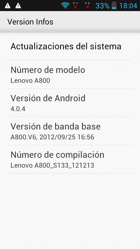

Pregunto por aqui por que abri un post el otro dia y si hay muchas visitas pero 0 respuestas ,el tema es que he recibido un A800 desde Minideal roteado y en castellano casi al 100% ,y sin apps chinas un 10 por minideal
El tema es que me viene con Ice Cream y me gustaria ponerle la rom de @CHEES2001 ,pero no trae recovery
¿como puedo empezar instalando el recovery para luego instalar la rom de @CHEES2001?

Dejo captura
Si te viene ya en español yo no lo tocaria. Te arriesgas a brickearlo.
Te lo digo por experiencia, a mi me paso. Y por cierto lo puse en ese hilo que tu has indicado y nadie echo un cable...
Pero si quieres hacerlo de todos modos, tienes que meter la primera Rom por cable, y las 2 siguientes por Recovery (que se te instalara al meter la primera rom). Previamente tienes que meter los drivers para que el Pc reconozca el movil.
Un consejo, yo tuve el brick porque el SP Flashtool que utlice no funcionaba correctamente. Lo descargue de un tutorial de este mismo foro.
Luego descargue una rom rusa desde XDA y use el SP flashtool que venia dentro. La rom no la use para nada, solo el programa. Y me funciono perfectamente.
Con Titanium no puedes hacer backup de la rom, solo de las apps.
Suerte.
