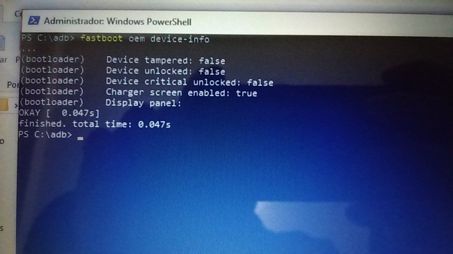

estoy intentando bajar a la versión correcta de TWRP y no hace nada, se queda en 3.1.1.0, por cierto si en la shell me sale esto es que lo tengo bloqueado verdad?
Bueno pues solucionado, el fallo era que no hacía el proceso de desbloquear el bootloader porque en el fondo creía que estaba unlock... Facepálmico xD
