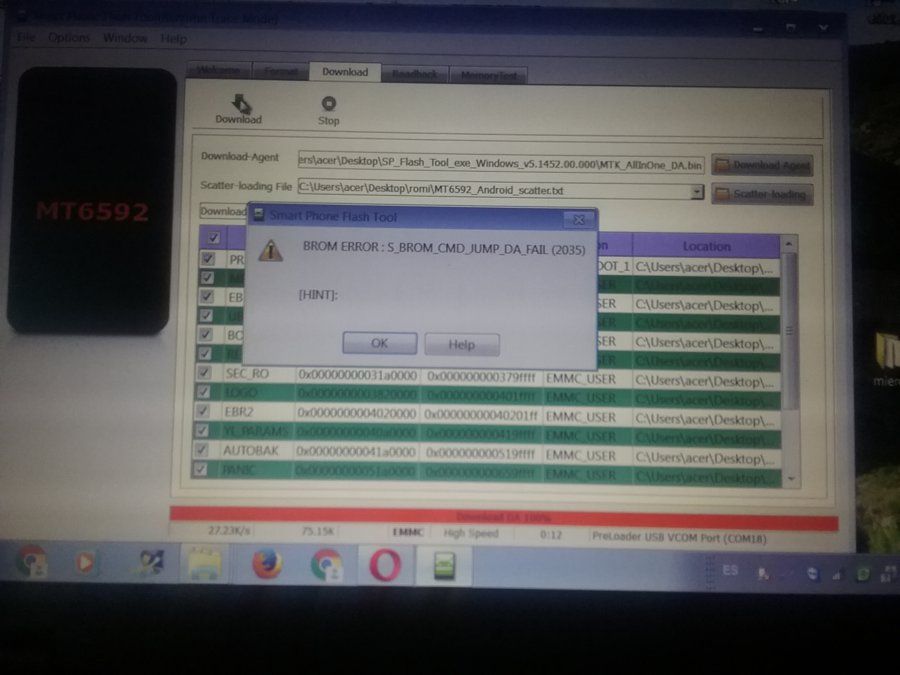

He probado el flastool y al arrancar el proceso iba bien hasta que al empezar a funcionar, una vez dado a download y conectado el móvil, la barra de abajo de progreso se a puesto rojo y error.

@safri Haz pantallazo del error que te da a la hora de flashear con FlashTool, date cuenta que el enlace que te he mandado es del 2014.

Vamos a ver que te sale a ti cuando te sale la franja roja.
  • El "error 2035” aparece y bloquea la ventana del programa activo.
  • Su PC se bloquea con frecuencia con el Error 2035 cuando ejecuta el mismo programa.
  • Se muestra “Flash Error 2035”.
  • Windows se ejecuta y responde lentamente ante el mouse o entrada del teclado.
  • Su computadora periódicamente se "congela" durante unos pocos segundos cada vez.
Puede ser más problema de Windows, reinicia el PC, y vuelve abrir el programa FlashTool pero hazlo como administrador y vuelve a intentarlo.
