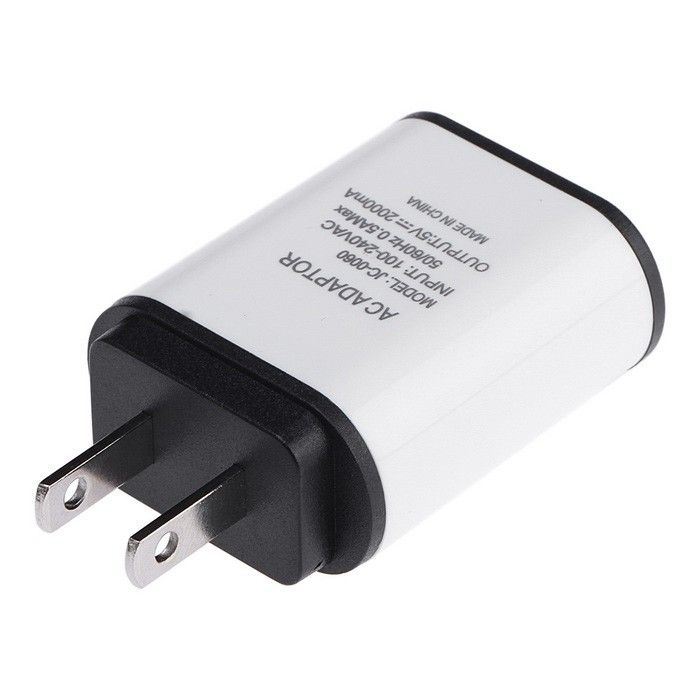

Aunque no tengo esos problemas si te recomiendo usar un buen cargador de 2A.

Uuuf,que alivio,la tablet solo tiene un dia y creia que estaba fallando..todo funciona de maravilla excepto eso,que la estoy usando mientras cargo y parece que no se mueve del numero y solo carga cuando lo apago...¿como es un cargador 2A? Solo tengo el del nokia lumia y uno de un huawei
Es un cargador normal, solo debes fijarte que diga output 5V y 2A (en algunos casos dice 2000mAh)

Muchisimas gracias por tu respuesta,tengo uno de 5v - 2500m,espero que sirva...por cierto,si no es molestia preguntarte,¿se sabe algo sobre el problema que al cambiar de android a windows la SD deje de funcionar?

Muchas gracias,hice el factory reset y ahora va todo mucho mejor..eso de V5 no lo he entendido,no se que version tendre...si no es molestia,querria preguntarte sobre la bateria,veras consegui un cargador de los que me dijiste y ahora me va mejor la carga pero a veces carga a 100% o a veces pone ``cargado´´ y cuando desconecto el cable puede poner por ejemplo ``95%´´ o ``96%´´ no se si eso es malo,como me dijiste que esta tablet es dificil de cargar por eso te lo pregunto porque por todo lo demas la tablet me va muy bien,ningun fallo..y por cierto,¿en este foro hay alguna forma de agradecer con ``me gusta´´ o algo parecido?.Te debo varios votos positivos :blush:
