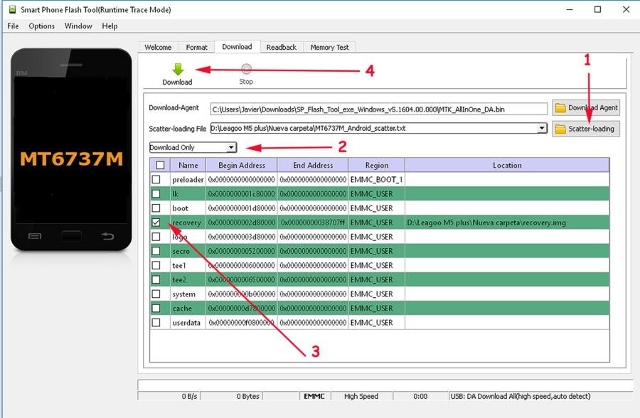

    • Ejecutáis el Flashtools
    • Paso 1: Seleccionáis el archivo Scatter.txt que encontrareis el archivo descargado
    • Paso 2: Seleccionáis "Download only"
    • Paso 3: Observáis que aparece marcado "Recovery"
    • Paso 4: Pulsáis sobre "Download"

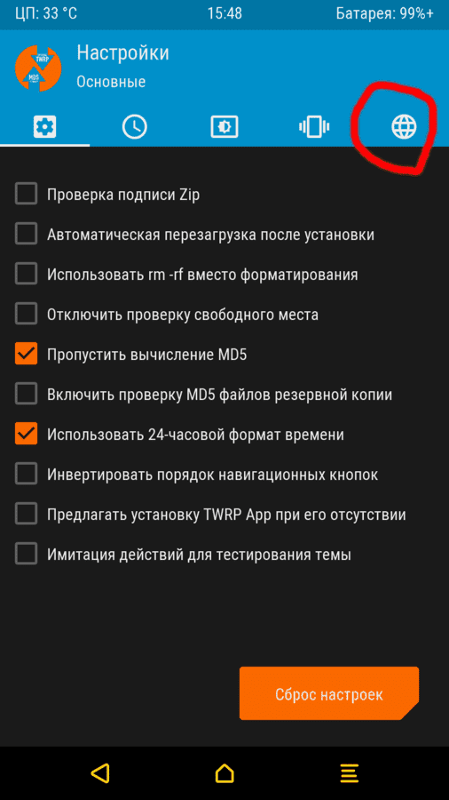

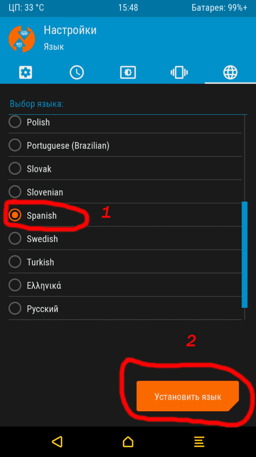

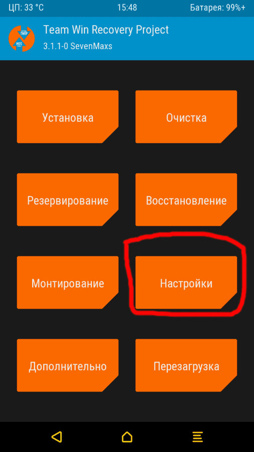

  • Si es la primera vez que instalais TWRP, seguramente os pedirá una clave de acceso la primera vez que entréis, evidentemente, no tenemos clave. ( saldrá todo en ruso ).
  • Le damos a cancelar y deslizamos en la barra inferior.

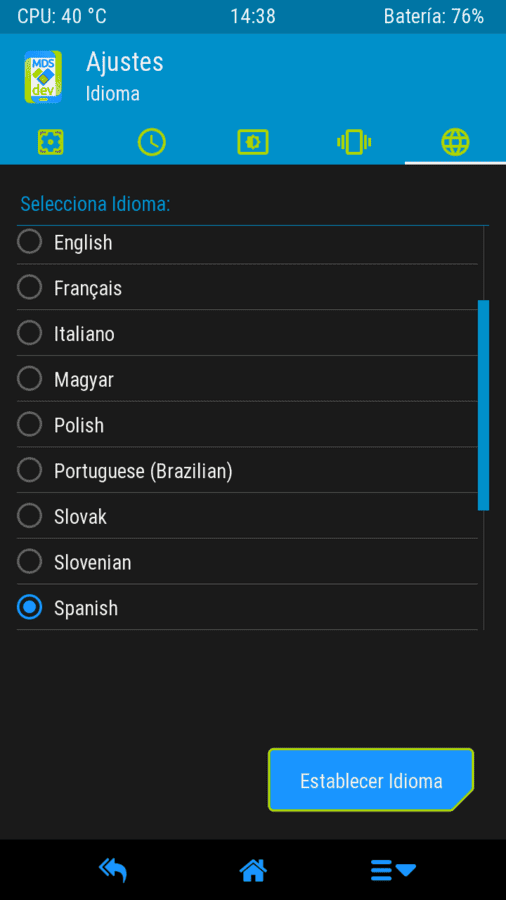

  • Después cambiamos el idioma:
Screenshot_2017-07-29-15-48-46.png Screenshot_2017-07-29-15-48-50.png Screenshot_2017-07-29-15-48-56.png

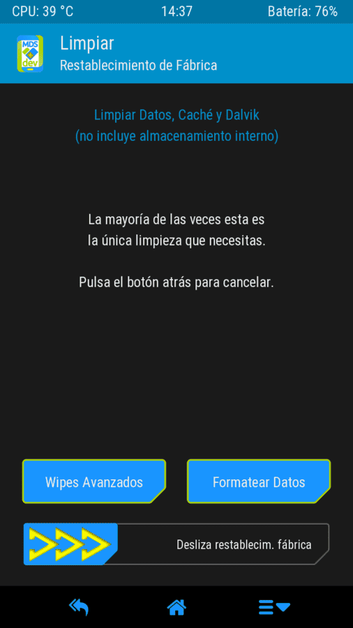

  • El siguiente paso es realizar un Factory reset, recordad que lo perderéis todo. Haced copia de vuestros datos y si podéis los guardáis fuera del teléfono o en la SD, a mi en alguna prueba me ha borrado lo que tenia en la interna.
  • Vais a la pantalla principal y reiniciáis en recovery.
  • Al reiniciar en recovery, ya no os pedirá clave y podréis acceder a la memoria del teléfono.
  • Hay que volver a deslizar en la primera pantalla y volver a escoger idioma.

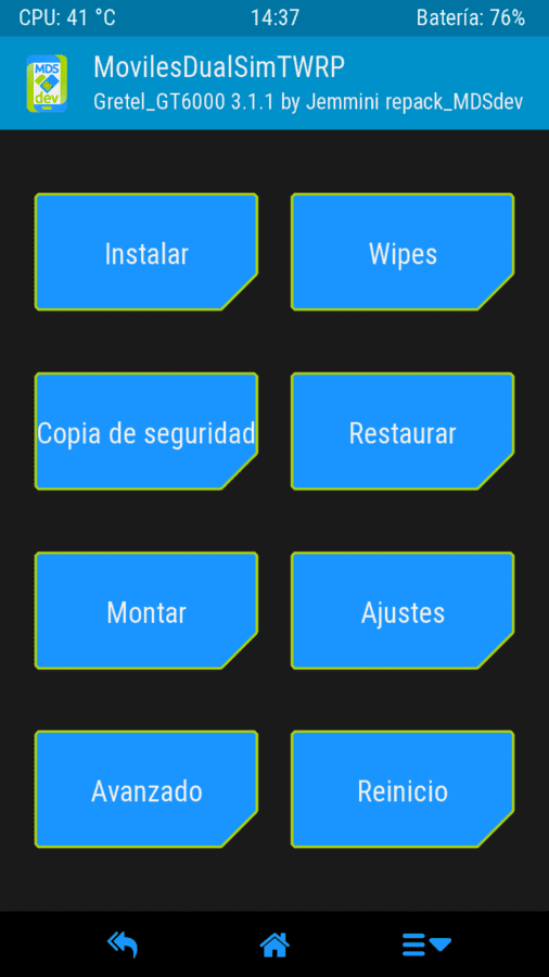

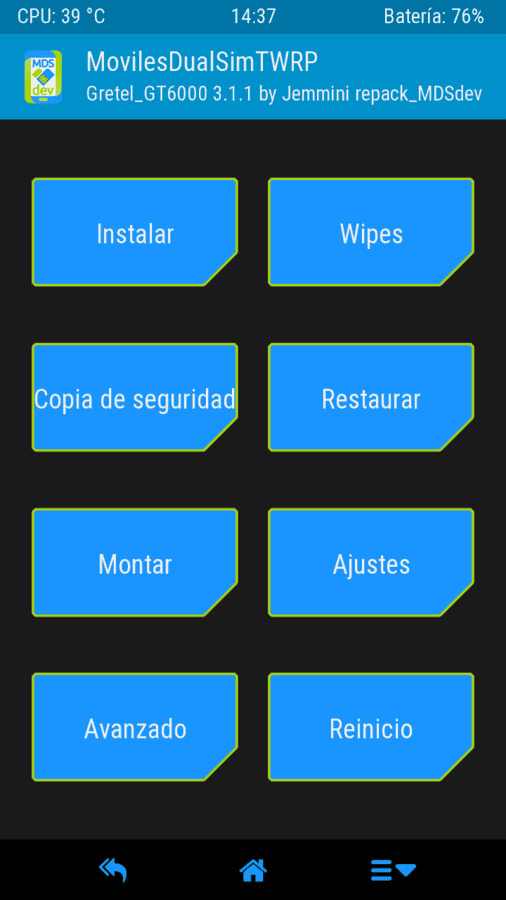

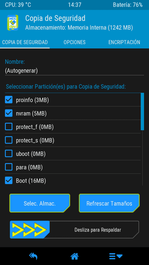

Capturas:
Screenshot_2017-01-01-14-37-34.png Screenshot_2017-01-01-14-37-40.png Screenshot_2017-01-01-14-37-43.png Screenshot_2017-01-01-14-37-48.png Screenshot_2017-01-01-14-38-00.png Screenshot_2017-01-01-14-38-04.png Screenshot_2017-01-01-14-38-09.png
