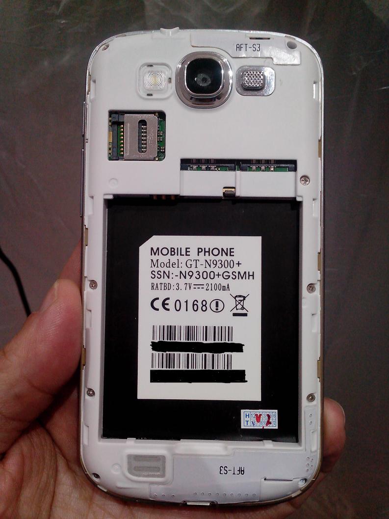

si te fijas en la foto.. parece que pone en la pegatina de la fecha "V2" a la derecha
- feiteng gt-9300+ 6577 con etiqueta V.2-flash en la parte trasera, debajo de la bateria

en tu caso me decanto al ser la versión v2 que es ésta:
Firmware Dans82 JB ver 1 FT-N9300 + ("Número 2 Firmware Feiteng N9300 +")
construido en el Android 4.1.1
Módulo 6628 Características de firmware: - Construido sobre la base de la versión de firmware de fábrica de Android 4.1.1 (no falsos) - parcheado el kernel (activado ondemand, permitió init.d , aplicado algunos ajustes de ahorro) - Totalmente deodeksirovana, - Batería estándar Display; - Applied retoques GPS, - Dejar la mayoría de los módulos de software de firmware estándar (tienen que trabajar todo el 3G de conmutación, etc) - Para calibrar el sensor de proximidad y sin errores; - Obras de voz y de texto de búsqueda, - a partir de la aplicación de ajustes; - Hacer (nuevo diseño para el estilo Samsung galksi C3) - Lanzador de Apex versión Pro (con el tema de TouchWiz); - Teclado Teclado Rusian (configurarlo como un pueblo de habla ucranianas no son layout standart nativo) - Hay raíz. - Logo de inicio Samsung; - Butanimatsiya carga Samsung; algoritmo set 1) poner el firmware Dans82 JB ver 1 FT-N9300 + ("número de Firmware 2 FT-N9300 +) a través fleshtulz ( gratuito ). 2) hasta llegar a rekaveri y Cómo borrar datos / Factory Reset, wipe cache partition, Wipe Dalvik caché 3) Cargue el teléfono por primera vez un poco más en arrancar (2-4 minutos) 4) vaya a la configuración / características especiales y no quitar la casilla de "arranque rápido" 5) y luego ir a los ajustes / idiomas y de E / velocidad del puntero y ajustar la velocidad de desplazamiento por sí 6) Ajuste del GPS (en el firmware pellizcos aplicada pero todavía necesitan algo y mangos): A) Ir al menú Configuración \ colocación y poner el cheque sobre el tema "basada en la red " "GPS ayuda de datos EPO" y "A-GPS" B) Ir a la configuración del menú \ manchado "descarga". \ parámetros EPO y nazhymaem Descargar aquí Descargar

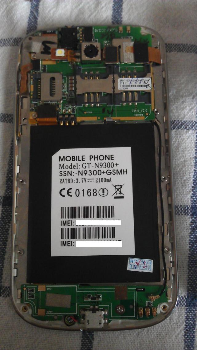

Bueno despues de tanto leer en los diversos foros, sigo con el feiteng gt-9300+ sin etiqueta v.2 y sin etiqueta 6628Q brickeado.
he desmontado los 9 tornillos y he hecho el empalme para que detectara los drivers el flashtool, y he conseguido que flasehara, pero por lo visto me he equivocado por segunda vez, y sigue sin arrancar el movil.
por lo visto hay 3 versiones de feiteng gt-9300+ 6577
- feiteng gt-9300+ 6577 con etiqueta 6628q en la parte trasera, debajo de la bateria
-feiteng gt-9300+ 6577 SIN ETIQUETA, en la parte trasera, debajo de la bateria (EL MIO)
Igual llego tarde.... Yo me descargué esta rom de la pagina de Needrom, y el SP flash tool que ellos enlazan, y voilà, resucitado. Ahora he de resolver un problemilla con el 3G, pero solo verlo encendido me dió vida. http://www.needrom.com/mobile/feiteng-gt-i9300/
