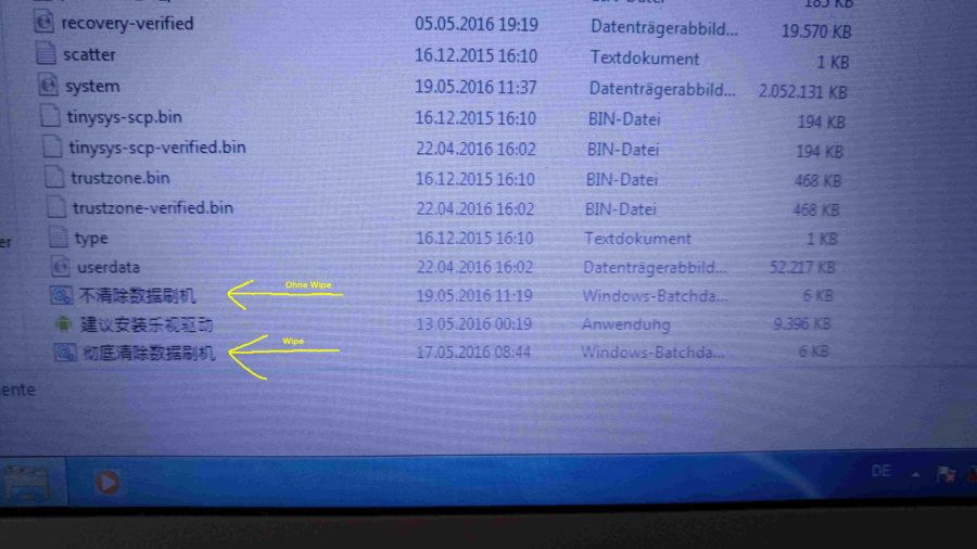

Captura de pantalla con el "bat" chino en el archivo HEXCNFN5601304221S
Hay dos ficheros bat pero solamente la ultima va a hacer una instalación por completo con todos los wipes, la otro no sirve para reanimar el x620

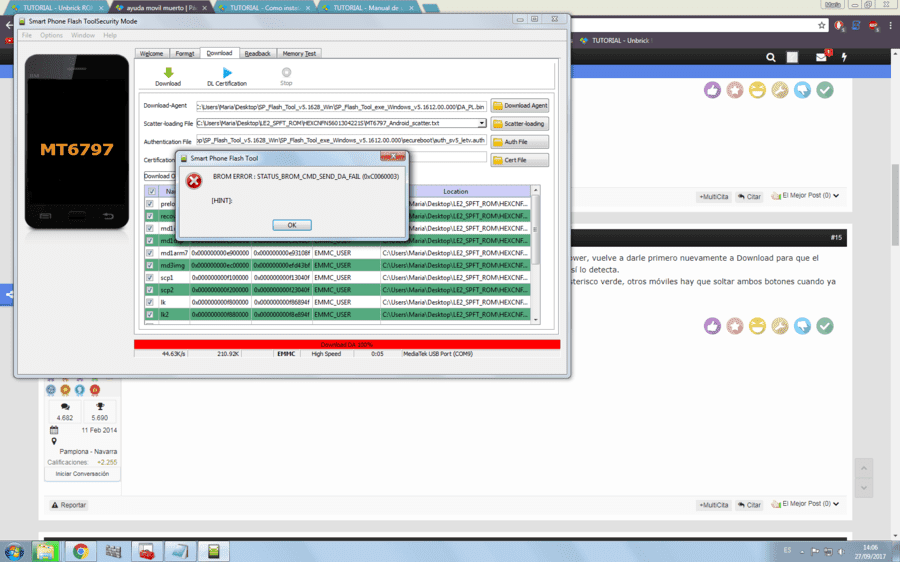

PD2: He apretado los botones de volumen más el de power a la vez y dado a download en el FlashTools, seguidamente conectando el teléfono por USB, y la barra de flasheo roja ha llegado al 100% pero antes de cambiar de color me ha salido otro error. Adjunto pantallazo.
PD3: Lo he intentado en 3 pcs diferentes: dos con w10 y otro con Wxp. Nada.Mismo error. En xp no he podido demostrarlo porque no me abría el programa de flashtools por problemas de drivers de framework, supongo, aunque lo tengo todo instalado. A ver si podeis ayudarme, ya que al final voy a tener que mandarlo.
