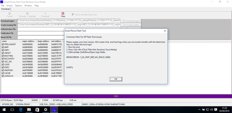

He intentado instalar los drivers dl movil y no habia manera de conseguirlo. Al final consegui instalar los drivers del Lenovo y me lo reconoce como MTK USB Port (COM4)
Bajate la ROM minideal 1.5 con todo lo que lleva dentro,( drivers, etc,etc.) y prueba con esa. Antes desinstala todos los drivers que hayas instalado y reinicia el pc.
Ya lo he probado y no funciona. En las instrucciones dice que hay que conectar el movil sin bateria y te pide que instales los drivers y a mi solo me los pide si lo conecto con la bateria puesta, si lo hago los instala y me carga la barra roja y me tira un error.
Lo reconoce el pc y desconecta al no tener bateria, por eso no inicia. 3,5v no es tension. Ultimamente la estan cagando con las baterias.

El mio también ha dicho basta... he intentado todo lo que se ha dicho en el hilo pero salta el error 5069... ¿a alguien se le ocurre algo o lo mando a un punto limpio y a reciclar?
