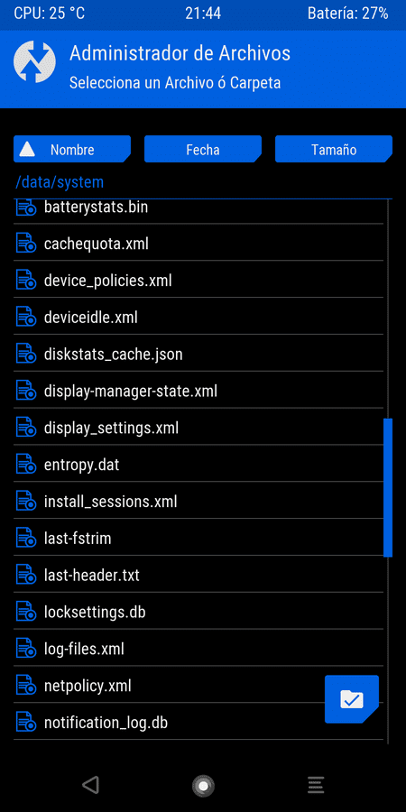

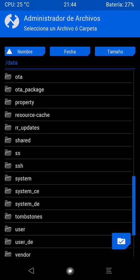

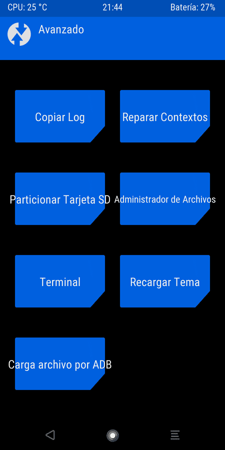

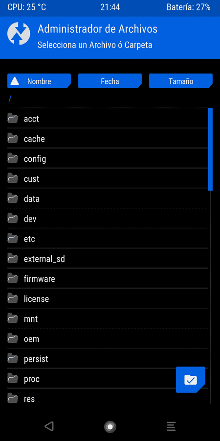

Vas a ..... avanzado / administrador de archivos / data / sistema.... Y busca un archivo que se llama algo como locksetting.... Borralo
Reinicias y ya está....
Cuando inicia no hay patrón....

En caso de que al restaurar se te olvide ir primero a borrar el archivo locksetting.... No te preocupes.....
Una vez que te salga mensaje de patron incorrecto.....
Entras a recovery..... Y haces lo mismo....
Solo que ahora encontrarás tres archivos que empiezsn por locksetting....
Borra los tres y reinicia....
