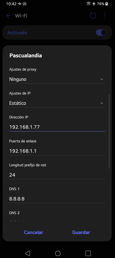

Dejamos pulsada sobre nuestra red wifi y se nos abrirá la opción de borrar o modificar red, elegimos modificar y en la opción AJUSTES IP cambiamos del modo DHCP a modo ESTÁTICO. Elegimos la IP que queramos usar para nuestro dispositivo (recomiendo usar un valor alto porque si tenemos mas dispositivos conectados al router evidentemente ya tendrán asignada una IP y podríamos entrar en conflicto) para nuestro ejemplo mi móvil será configurado con la IP 192.168.1.77 para los que no estéis muy al corriente de estas cosas os hago una breve descripción para que entendáis y espero no liaros mas:
Básicamente una IP es como un DNI para dispositivos, en una red ya sea cableada o wifi cada dispositivo (móvil, tablet, tv y cualquier aparato inteligente que se conecte a esa red debe tener una IP para estar "localizable" dentro de la red) Lo normal es que los router vengan configurados de serie con la IP 192.168.1.1 y empiecen a servir IPs a nuestros dispositivos desde la misma IP acabada en 30, véase x.x.x.31, x.x.x.32, etc Dependiendo del modelo y fabricante es posible que se usen otras IPs diferentes pero no os preocupéis porque cuando ya estamos conectados a la Wifi y entramos a modificar la red vamos a ver directamente la puerta de enlace (el router) a la que estamos conectados. Asi que si es 192.168.1.x, 192.168.0.x, 10.0.0.x o lo que sea ya vamos a saber como tenemos que definir nuestra IP estática en el dispositivo
Como venia diciendo para este ejemplo elegiremos 192.168.1.77 quedando así la configuración:
Le damos a Guardar y listo.

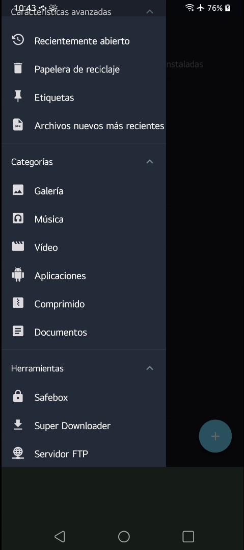

Abrimos en este caso la aplicación File Expert en nuestro dispositivo, tocamos en las tres líneas de arriba a la izquierda y nos desplazamos hasta el final del menú para encontrar el acceso a SERVIDOR FTP

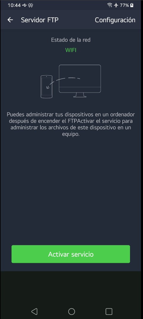

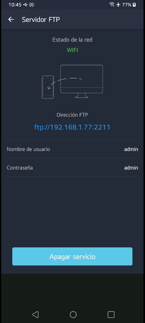

Tocamos encima de SERVIDOR FTP para llegar a los ajustes del programa:

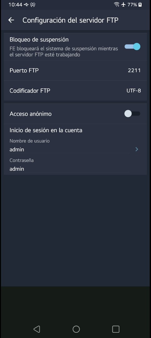

Vamos a la parte de arriba a la derecha en CONFIGURACIÓN
Lo normal es no cambiar nada aquí salvo si queremos el un nombre de usuario y una contraseña personalizada.
Desmarcamos la opción Acceso Anónimo para estar seguros de que cuando hagamos una conexión sea a través de nuestro usuario y contraseña personalizado y cuando acabemos de configurarlo tocamos en la flecha atrás de arriba a la izquierda para que se guarden los cambios.
Le damos a ACTIVAR SERVICIO y la cosa debería estar lista en nuestro dispositivo como se ve en la captura de arriba.

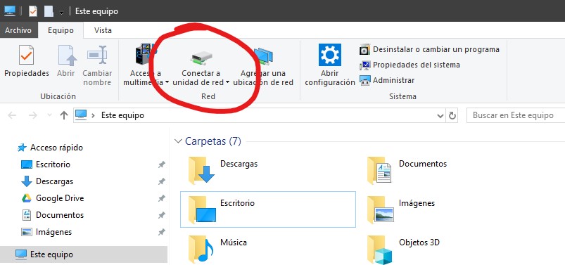

Abrimos el explorador de archivos de windows, si no sabes donde está o como encontrarlo la opción mas facil es pulsar la tecla con el logo de windows y sin soltarla pulsar la "E" el conocidísimo "Windows+E" de toda la vida. Para Windows 10 y posteriores nos dirigimos en la parte superior a CONECTAR A UNIDAD DE RED:

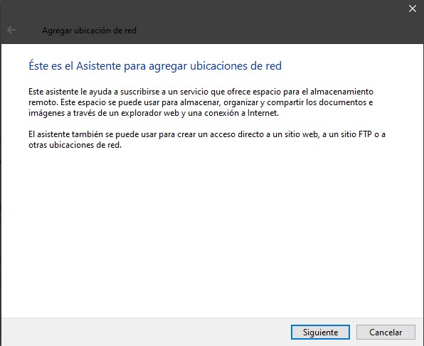

Pinchamos ahí y nos sale un pequeño asistente.

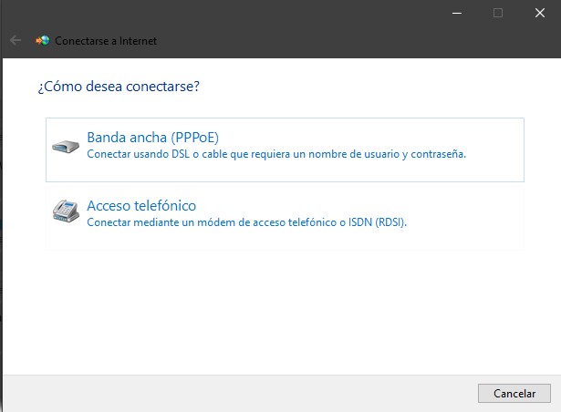

Le damos a Siguiente, y hay veces que salta esta ventana:

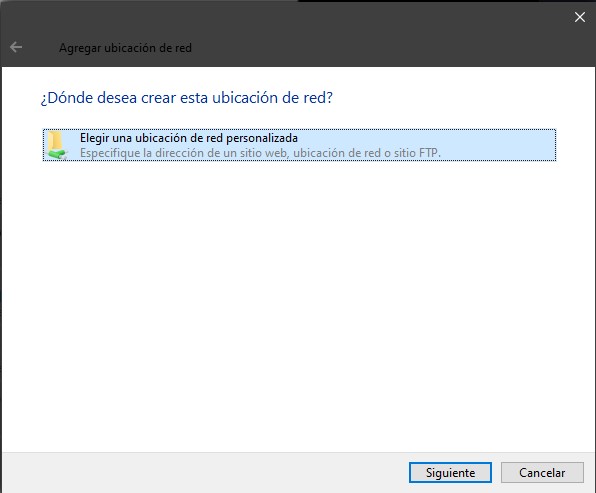

No te preocupes, le puedes dar a Cancelar y listo. Si no te salta esa ventana deberías estar viendo esto:

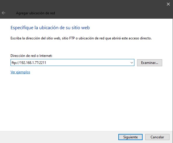

Pulsamos en Siguiente y llegamos aquí:
Metemos el protocolo FTP con la IP Estática que hemos configurado en nuestro dispositivo, seguida de dos puntos y el puerto de conexión que habilitamos en el servidor ftp. En nuestro caso sería:
ftp://192.168.1.77:2211
Pulsamos sobre Siguiente una vez lo hemos configurado.

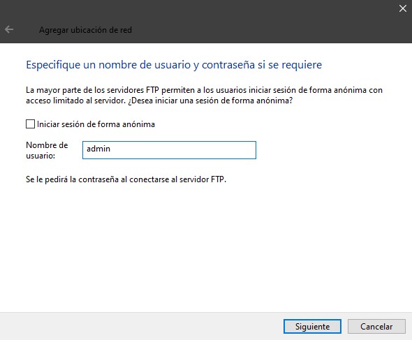

Al igual que hicimos en el Servidor FTP dejamos sin marcar la opción para iniciar la sesión de forma anónima e introducimos el nombre de usuario que hemos elegido en el Servidor FTP del dispositivo, en nuestro caso fue admin (Cuidado con las mayúsculas y minúsculas que son importantes en informática) :wink:

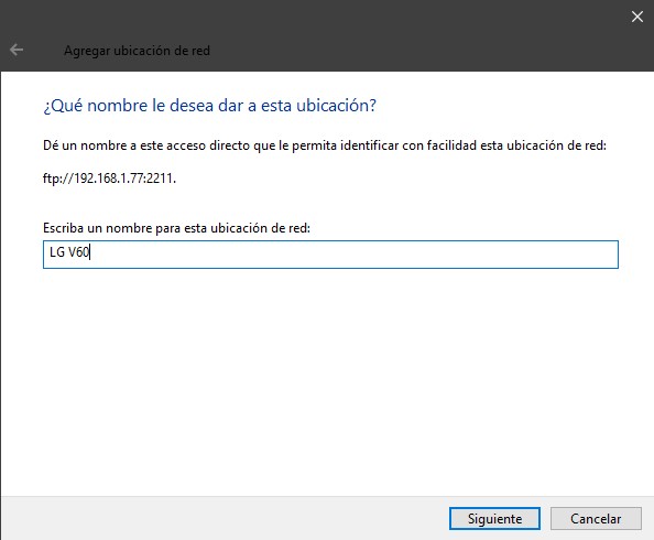

Tocamos en Siguiente y nos aparece la pantalla de configuración donde nos pide un nombre para esta conexión, yo como tengo mas de un teléfono le suelo poner el nombre del teléfono para no liarme mucho:

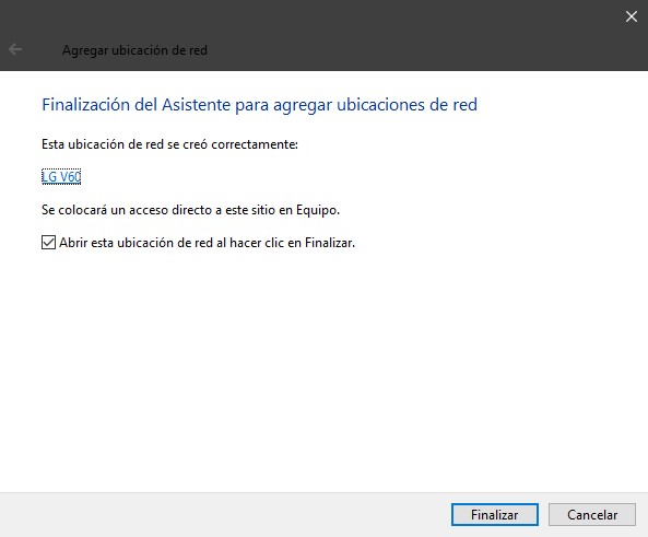

Fácil, sencillo y para toda la familia bricomaniacos dualsimleros, pulsamos en Siguiente y nos aparece la última pantalla de este mini asistente de Windows.

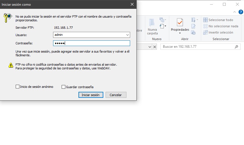

Dejamos marcada la opción Abrir esta ubicación de red para hacer la prueba de que todo está configurado correctamente y nos debería aparecer algo así:

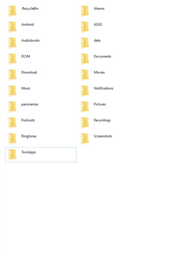

Introducimos nuestra contraseña, pulsamos sobre Iniciar Sesión y debería aparecer los archivos de nuestro teléfono:
Todo listo y funcionando :wink:

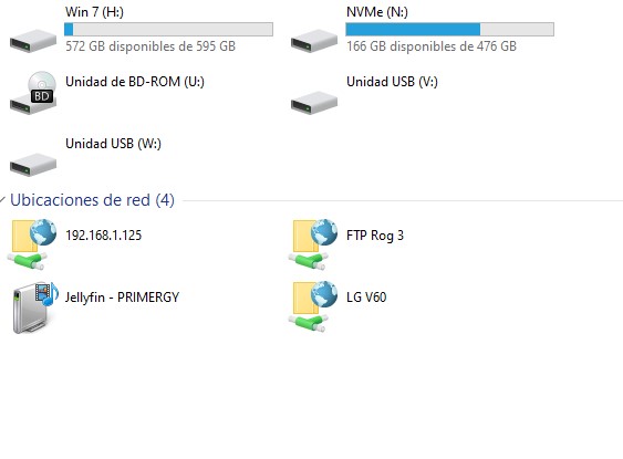

La próxima vez que queramos conectar de este modo al teléfono solamente tendremos que ir a nuestro Servidor FTP preferido en nuestro dispositivo, iniciarlo y en windows pulsar sobre la conexión de red que hemos creado y que parecerá como si fuese una carpeta mas en UBICACIONES DE RED:

* Aunque he usado File Expert en mi teléfono LG V60 para este tutorial veréis que la carpeta de la captura final del teléfono es la de mi Asus Rog Phone, el problema es que File Expert se cierra al iniciar la conexión en el LG pero como ya he dicho podemos usar cualquier aplicación de Servidor FTP que queramos no tiene porque ser esta.
