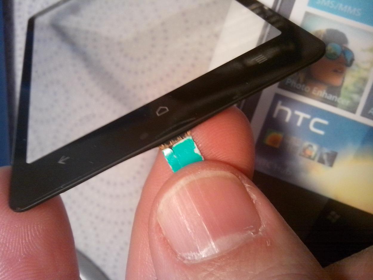

Hola chicos,
me liado la manta a la cabeza y me he puesto a cambiarle la pactil a mi HD7+. El caso es que para desmontar ningún problema, algo tendrá que ver el video de @Macolla (muchas gracias @Macolla). Cometar que para despegarla he utilizado el secador del pelo de toda la vida para calentar la cola i así a salido muy bien estirando con unas cuñas que me compré en eBay por 1€ aprox.
Para montar ha ido, en un principio de perlas. He hecho varias comprobaciones intermedias (antes de atornillar, antes de poner la cola, etc) y todas de coña. Cuando ya me he decidido a despegar la segunda cara de la cinta de doble cara y pegar definitivamete la pantalla, cuando arranco... sorpresa la pantalla se ha vuelto loca. Me pica donde quiere, tiene vida propia, etc. Como ya había probaod la pantalla e iba bien, achaco el problema a que la cinta está haciendo algún contacto o similar que me está jodiendo el invento. La quito como puedo, pruebo e igual. Vuelvo a desmontar medio movil y limpio bien la táctil con un paño y alcohol, sigue igual.
Al final despues de darle muchas vueltas veo que la pxxx tapita de abajo me había limado el bus de conexiones. Como vereis en la foto, le puse una etiqueta (verde) porque @Macolla ya había avisado que a él se le había jodido por ahí, pero como veis no la subí lo suficiente.
El caso es que me he cargado la pantalla nueva. Por suerte la vieja tenía un par de rajas y la he podido volver a montar...
