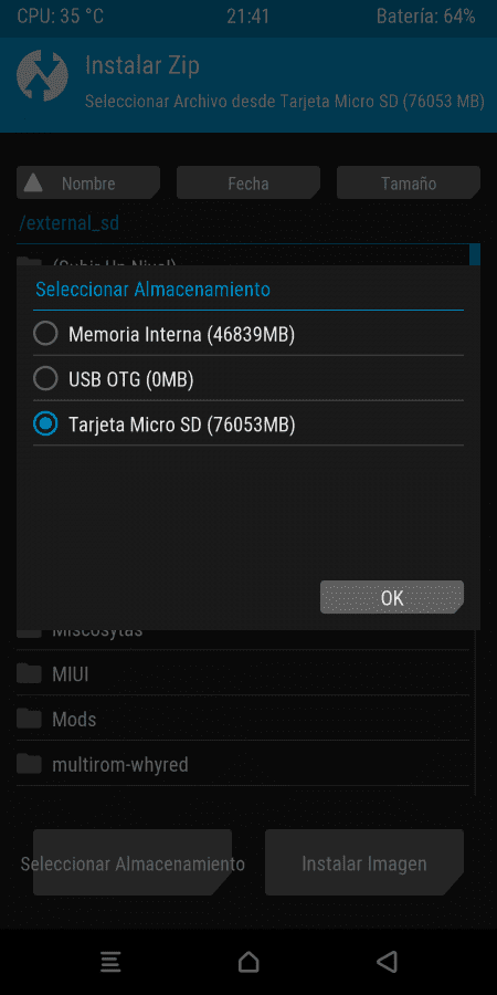

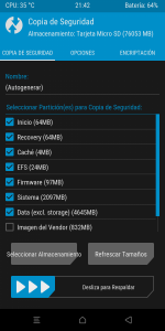

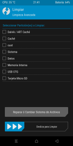

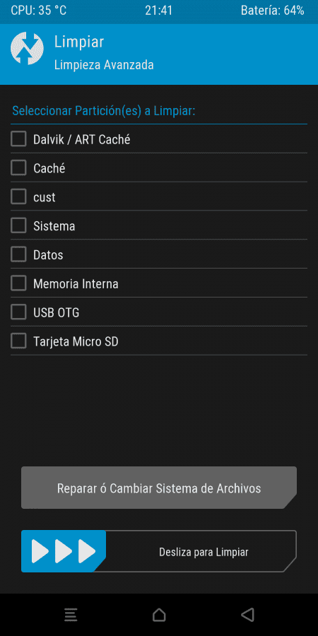

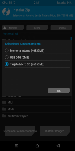

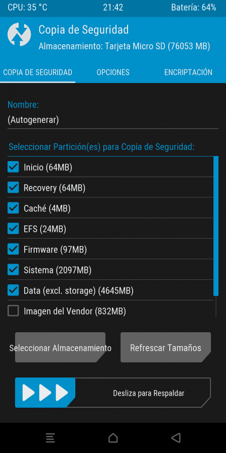

Aquí capturas de este TWRP
Screenshot_2018-05-19-21-41-32.png Screenshot_2018-05-19-21-41-48.png Screenshot_2018-05-19-21-41-57.png Screenshot_2018-05-19-21-42-07.png Screenshot_2018-05-19-21-42-30.png
Si os fijais en esta captura, vemos una partición llamada cust es la partición que en otros TWRP aparece como Vendor. @Iceman-IT no hará un tuto sobre estos temas, para que tengamos claro lo que se limpia(wipes), lo que conviene tener en backup y lo que se instala cada vez que se instala el zip de una rom nueva con el TWRP.
